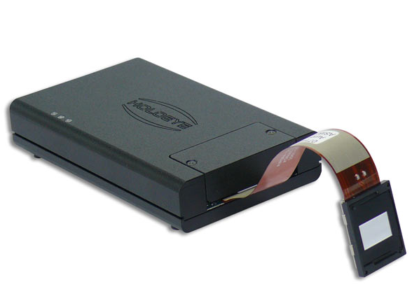

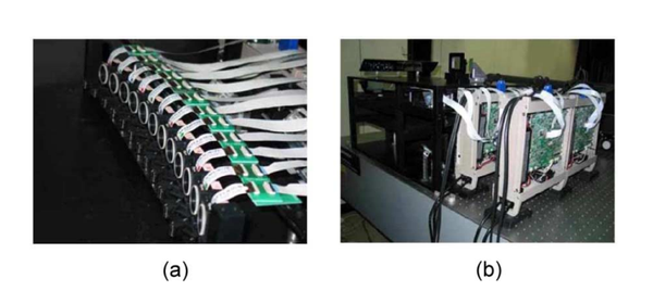

    立体动态全息还停留在实验室初级阶段,主要通过空间光调制器(Spatial Light Modulator, SLM)实现,就是下图的小玩意儿。
    业内做的比较好的是 HOLOEYE 家的,上图中右侧亮的拇指盖大小的那一块相位型 SLM 售价十万人民币以上,要搭建一个稍微能看得过去的系统——例如生活大爆炸中某一集投射出个小地球啥的(其实现实做到的要小得多)——没有百万美元是做不到的。
    如下图所示就是 SLM 阵列设备,全都是钱啊!
    不仅仅是成本,计算全息所需的计算量极大,立体比平面的计算量更大,学者们提出了很多算法,类似于切片法、查表法等等,但是无论如何要动态演示对目前的计算机都是个严峻考验(这里说的计算机是至少 64 核内存 128G 的工作站,家用计算机就不必考虑了)。

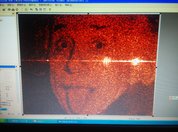

    动态全息不是我的研究方向,但我还是用 SLM 随便做了一个二维全息图,给大家举个例子:
    这幅图面积只有几毫米,所以用 CCD 放大了。是不是觉得有些失望?这能叫全息?但现实就是,这是货真价实如假包换的全息。增加点阵数量(就是多花些成本)可以提高清晰度,使用三基色组合可以实现彩色,这些都实现了,只不过效果比电影里的视频中的差太远太远了。

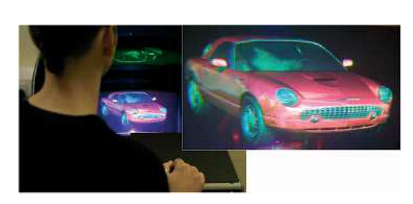

    给大家看个尺寸大一些的实验室 3D 彩色全息的例子:
    上图这个样子的效果,已经使用了 240 亿个像素点……全都是钱啊!

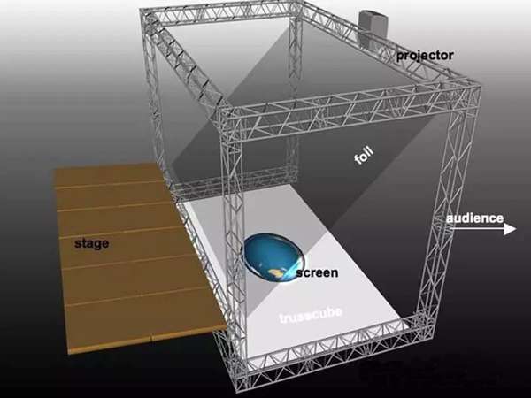

    这项技术的典型变种就是今年央视春节晚会上李宇春的节目,使用的叫做“ 45° 投影膜”,原理图如下:
    地面上有一个屏幕,然后钢架上架设一个 45° 倾斜的半透半反膜,其实根据初中物理学到的光学知识,大家就会明白,把半透半反膜当做一个镜子,那么地面屏幕上显示的东西恰好会被反射到观众的眼睛里,看起来就像是立着的。在环境光很暗的情况下,效果还是很惊艳的。

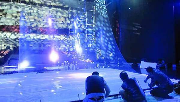

    下图就是舞台在布置反射膜时候的施工图:
