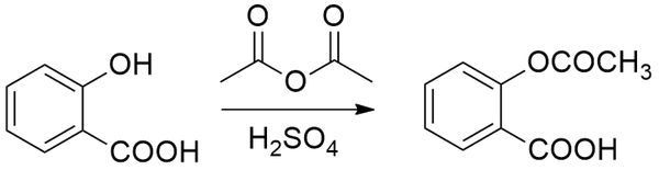

    阿司匹林是乙酰水杨酸,最基础的合成方法是用水杨酸和醋酐做酯化反应,浓硫酸作催化剂:
    这个反应本身有多简单呢?就说一句,这个反应是一多半学化学的人这辈子做的第一个有意义的有机合成反应。几乎所有学校的本科的有机化学的教学实验中都必须安排这个反应。
    所以只要获得上述反应的原料,合成就很容易了。

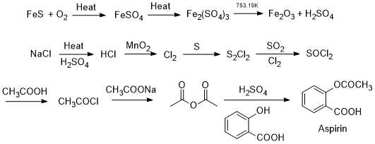

    所以综上所述,总结一下,可能的路线就是这样:
    所需要用到的原生原料包括黄铁矿、空气、食盐、软锰矿、硫磺、醋酸和天然提取的水杨酸
    但是一定要理解,上面这一系列反应都是非常不漂亮的反应,只有在非常理想的状态下才有可能得到有意义的量的最后需要的产品,而且最终的产率可能低得不可思议,且会混入非常多的杂质和副产品。而且利用古代的器皿,很可能需要开发一些新的试验方法才可能实现一些气液反应的过程。
