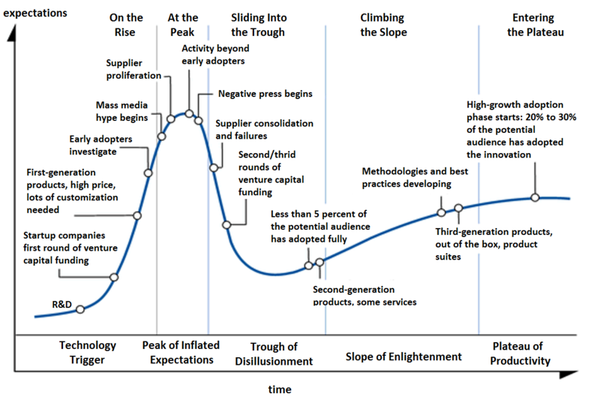

    从最近热炒的什么超级高铁,还有包括 spaceX 来看,知乎用户需要好好复习一下这个了
    这玩意只看到模型,没看到样车,相当于第一代产品都还没出来,充其量位于第二个圆点处。
