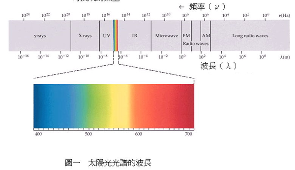

    那么,在小明眼中,外面的世界是什么样子呢? 光从时间泡外进入时间泡内,光的频率降低,波长拉长。可见光波长范围是 380 纳米到 780 纳米。拉长 3600 倍以后,这部分光波长变成了 137 微米到 266 微米的远红外线。缺乏红外线视觉的小明是什么都看不见的。这个波长也远远超过了目前红外线夜视仪的工作区间,所以即使借助仪器,小明也无法看到时间泡外。
    图片来自作用光譜 | 科學 Online

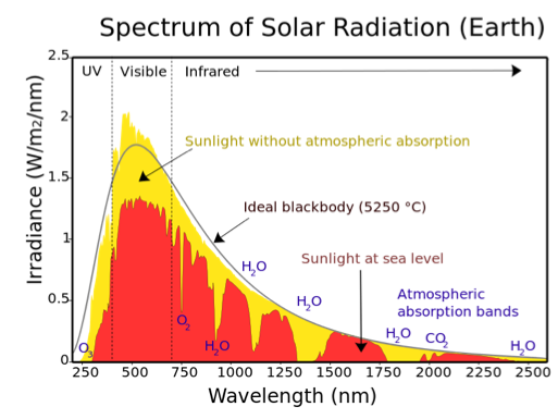

    时间泡外面的高频电磁波在进入时间泡后,波长被拉长,是可以成为可见光的。我们可以算出,这样的电磁波波长范围应该是 0.1 纳米 - 0.2 纳米。这是高频段的 X 射线。但是在太阳光中,X 射线很少。加上地球大气的吸收,能到达地球的太阳辐射只有波长在 100 纳米以上的部分。所以,时间泡外面的世界,在小明眼中就是一团漆黑对小明来说,外面的世界就是一个黑洞。
    图片来自 Sunlight

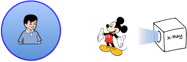

    其实,如果用人工产生的 X 射线,还是有办法让小明看见你的。
    方法是这样:在你身后放一个 X 射线源(波长 0.1 到 0.2 纳米),X 射线穿过你,进入时间泡,被红移成可见光,小明就看见了。这样做有两个问题。第一,你必须承受 X 射线带来的辐射伤害,所以时间不宜太长。第二,小明眼中,你是这个样子(颜色可能不准确)。

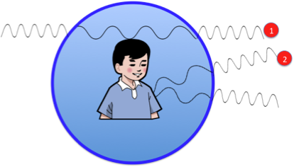

    那么从时间泡外面往里看是什么样子呢?
    先看上图中的光线 1。一束光进入时间泡后,波长变长。离开时间泡后,波长恢复。所以透过时间泡看远处的物体是没有什么区别的。也就是说,这个时间泡是透明的
    如果外面的人要看到小明,需要光线照到小明身上,再反射出来。如上图中的光线 2 所示,这一条光线同样在时间泡的边缘经过拉长,压缩的过程,回到外面是仍然是可见光,可以被外面的人看到。然而,由于照在小明身体上的是远红外线,小明的身体和衣服对远红外线的反射率肯定和对可见光的反射率有区别,所以最后小明的颜色看起来和普通人不一样。因为我没有查到不同材料对红外线的反射特性,所以这里就没法分析小明的颜色了。下图只是一个例子。

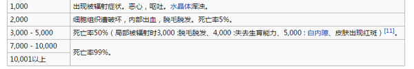

    图片来自 https://zh.wikipedia.org/wiki/西弗
    就是说,在距离小明 10 米处站 1 秒钟,受到的辐射量是 4100 毫西弗,死亡率达 50%。站 2 秒钟,辐射量是 8200 毫西弗,从上面的表可以看出,基本上就死定了(死亡率 99%)
