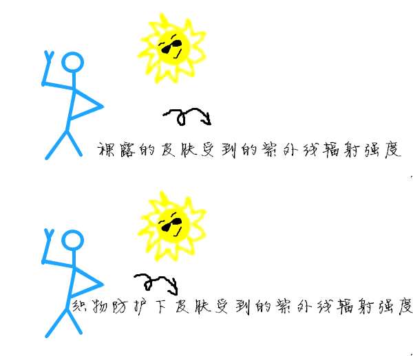

    UPF 这个量(也被我戏称为“有皮肤”)是紫外线防护系数。是这样得出的:
    两者的比值,就是 UPF 值。(UPF40 的意思也就是说,在该织物的防护下,能透过的紫外线强度是原来的 1/40)
