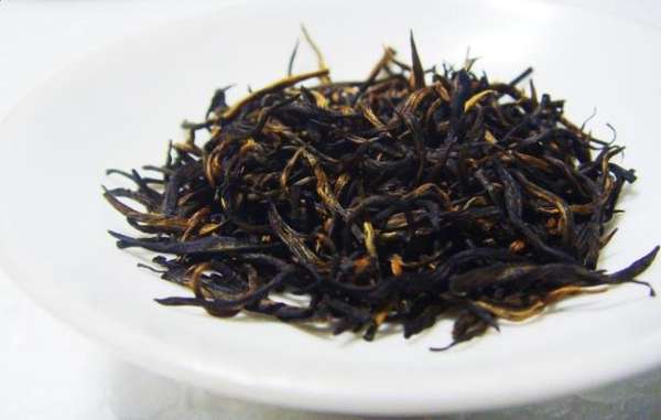

    贴一张真正金骏眉的图(拍得不算好,大致长这样)
    真正的金骏眉可以用 100 度的水冲泡,并且汤色是琥珀色的,市场上的假货大多芽茶几乎黄色,高温冲泡下会变涩,汤色偏红。从价格上来说,真的金骏眉一斤的市价在 8000 块以上,所以几百块一斤的所谓金骏眉可以说都是假的。

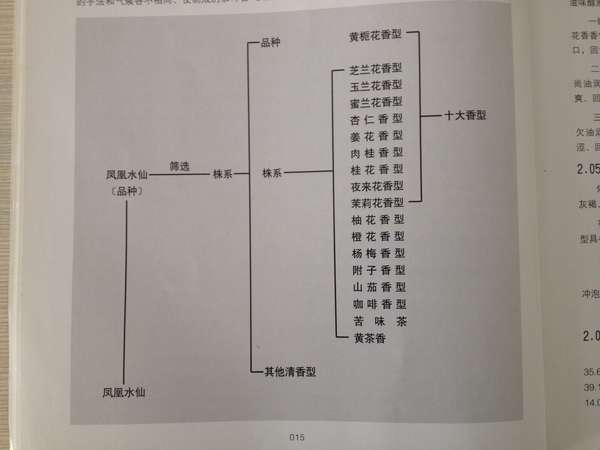

    单丛的香型分类如下:
    其中,市场上知名的乌岽宋种、大庵宋种、兄弟仔等属黄栀香型。八仙、兄弟茶、乃庆、雷扣柴、白八仙等属芝兰香。锯剁仔属杏仁香型。通天香属姜花香型。
    单丛从品种上来说,属于凤凰水仙(华茶 17 号)。
