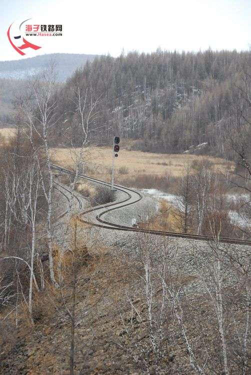

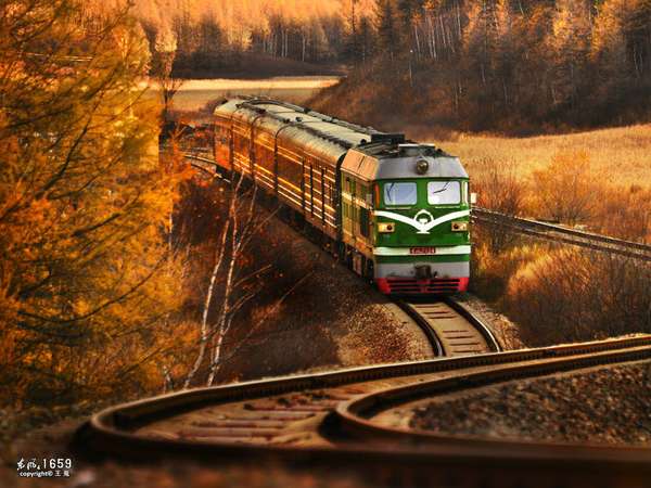

    火车当然能爬坡。不过因为车轮和钢轨都是金属,摩擦系数比较小,所以坡度都不大。上面有知友说过了,铁路的坡度单位是千分之几。一般干线的坡度不会超过千分之 25,而宝成线秦岭段达到了千分之 33。不过我国铁路最大坡度是在东北的博林线,这是一条支线铁路,有一段的坡度达到了千分之 42.5,在这里行驶的列车都要改拉为推,机车在车厢后面推车上山,以防断钩。
    图 1
    图 1 来源见水印 - 铁路摄影师王嵬老师

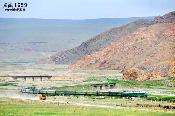

    图 2

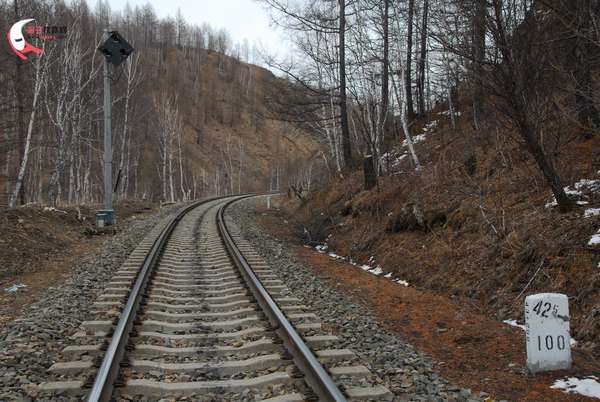

    图 3

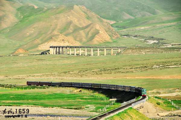

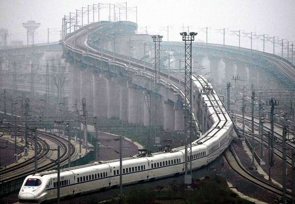

    简单介绍一下,博林线石门子站是一个和青龙桥一样的人字形折返线路,其中出站(下行去塔尔气方向)是一个最大坡度千分之 42.5 的大坡,这个大坡总长 3 公里左右最小坡度是千分之 20 平均坡度都在千分之 35 以上,为了上这个大坡,无论客车还是货车,为防止断钩均由机车推行上山,直到坡顶的 46KM 转头线线路所,然后机车转线,重新回到列车前部牵引的方向继续向前开行,所以这段线路的奇特运行方式,对于很多车迷来说有着独特的吸引力​
    图 2、图 3 以及引用文字来自海子铁路网“黑色飓风”,原帖地址 http://bbs.hasea.com/thread-468527-2-1.html

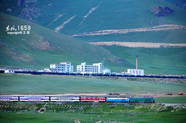

    图片依旧来自王嵬老师。从这三图可以看出多层展线的样子,列车来回盘旋上山。此为南疆铁路。

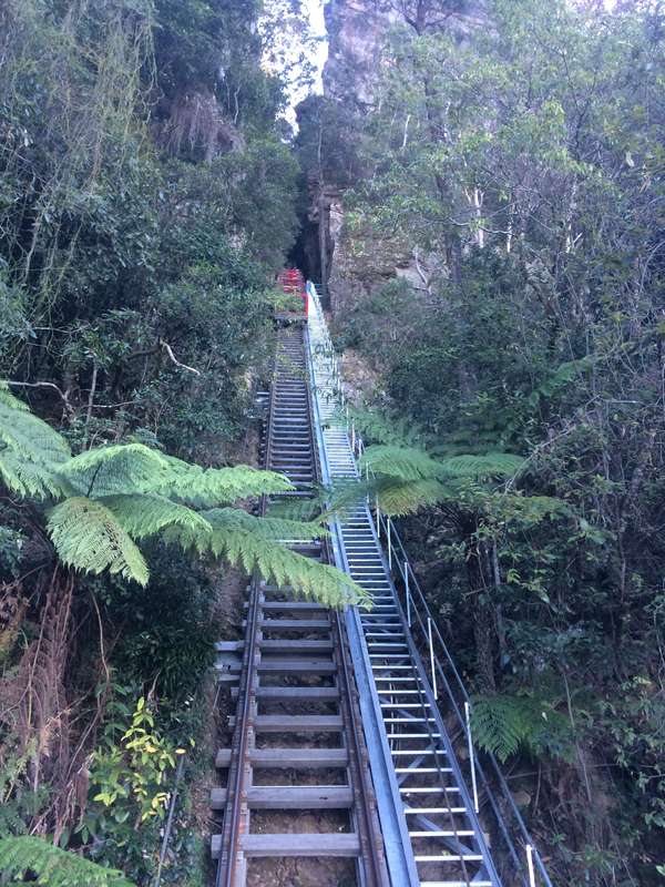

    可以把缆车和齿轨铁路也看作铁路。前者使用钢缆牵引作为动力,因此列车可以爬上很陡的坡度。
    图片来自本人。
    这是世界上坡度最大的铁路,澳大利亚蓝山 Katoomba Scenic Railway,最大坡度超过 45%,是的没看错,百分之 45。

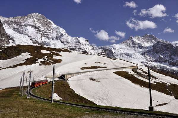

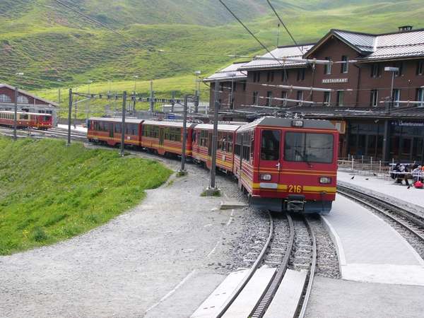

    齿轨铁路,是在两条铁轨中间再加一条特殊的齿轨而成的。列车上也会多一个大的齿轮,利用齿轮齿轨来完成爬山的动作。比较出名的是瑞士少女峰的登山铁路。
    图片来自网络。可以看到两条铁轨中间的齿轨。
